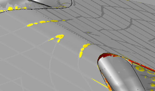

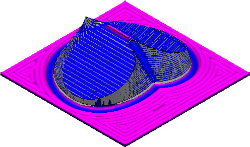

在 ViewMill 仿真中分析剩余材料的当前状态。为过切和多余材料添加阴影(相对于模型),以指示是否为刀具路径选择了最佳策略。
单击“仿真”选项卡 >“ViewMill”面板 >“剩余材料”以进入剩余材料模式。
以选择一种颜色,系统将使用此颜色为已完成模型的公差范围内的材料添加阴影。
以显示或隐藏公差范围内的材料。
超过公差的过切和多余材料在一定范围内采用颜色编码(从次到主)。次颜色指示剩余材料达到公差。主颜色指示剩余材料达到或超过用户定义的值。系统会将主值下标识的材料调配到次颜色,以说明渐变或突变。
以选择次多余颜色。
以选择主多余颜色。
以显示或隐藏超过公差的多余材料。
以选择次过切颜色。
以选择主过切颜色。
以显示或隐藏超过公差的过切。
