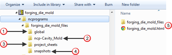

输出设置清单会将其写入指定的输出文件夹。系统会在 ncprograms 文件夹下创建以下输出结构:
- global 文件夹包含不同的图像(例如刀具和徽标)和级联样式表。
- ncp-xxxxx 文件夹包含特定于给定 NC 程序的设置清单,其中 xxxxx 是设置清单显示在资源管理器中的名称。
- project_sheets 文件夹包含项目特定的设置清单。
- snapshots 文件夹包含您拍摄的所有快照。
- 此外,系统还会在 ncprograms 文件夹中创建 <export file>.html 文件。您可以使用此文件浏览创建的设置清单。
