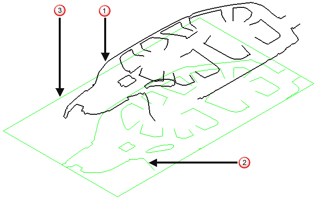

“下限”确定刀具路径的垂直位置。
底部位置 - 选择如何确定刀具路径的最低位置。
阵列
工具路径
模型,在本例中为平面。
轴向偏移 - 输入偏移值。PowerMill 使用此值从“底部位置”中定义的位置沿刀轴偏移刀具路径的最低位置。
