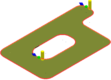

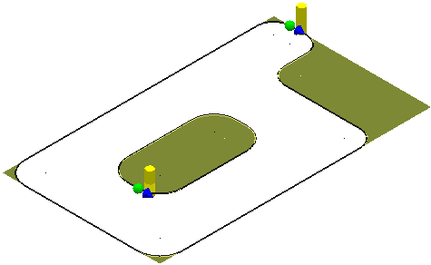

可使用“加工段”选项卡上的选项编辑策略和要加工的曲线区域:
转换 2D 曲线轮廓(左)和 2D 曲线区域清除(右):
转换为下图:
符号:
红色表示要加工的曲线部分。
- 曲线始端。
- 曲线末端。
- 要加工的曲线侧。
- 切削方向(顺铣、逆铣或任何)
和
其中一个,这是因为二者重合。在加工整个闭合段时,开始点和结束点位于同一位置。

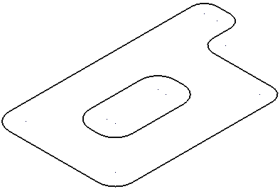

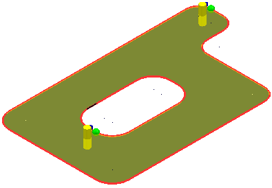

转换为下图:
