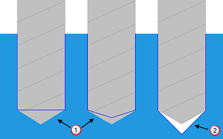

钻尖向下钻的深度可能大于 CAD 模型中设计的孔
,或者钻尖可能无法到达孔的底部

轴向余量 - 输入刀具的偏移(仅在刀轴方向)。进行 2.5 轴或 3 轴加工时,输入正值可在水平面留下材料。负值表示钻孔深度可超过孔特征。这对于通孔非常有用。
