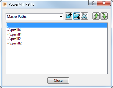

也可以单击“文件”选项卡 >“选项”>“自定义路径”。
系统此时将显示“PowerMill 路径”对话框,显示所有默认宏路径。PowerMill 会自动搜索位于这些文件夹中的宏,并将其显示在资源管理器中。
句点 (.) 表示本地文件夹的路径(目前是项目保存到的文件夹)。波浪号 (
) 表示主目录。
,然后使用“选择路径”对话框选择所需位置。该路径将添加到列表顶部。
和
按钮将路径上移或下移。
