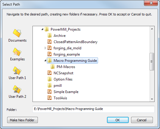

在任何一种情况下,系统都会显示以下对话框:
移动到适当的目录(如适用,使用“新建文件夹”按钮)。路径名称会显示在对话框底部(本例中为 E:\Pmill\Reference2012\Macro Programming Guide)。单击“确定”。

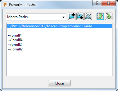

系统会将路径添加到路径列表中。如果选择了
,则其位于顶部:

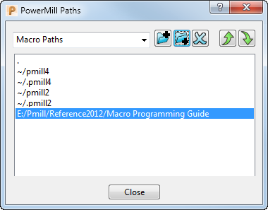

如果选择了
,则其位于底部:
