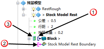

残留模型在资源管理器中表示为:
表示残留模型计算中使用的条目。
显示参考残留模型的条目。
表示必须计算残留模型状态。
