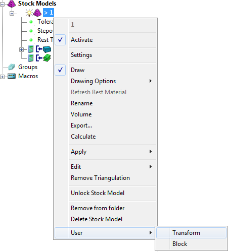

访问您的自定义菜单:
对于 PowerMill 条目自定义菜单,从任何条目关联菜单中选择“用户”即可查看您的自定义菜单命令。
将您的自定义菜单添加至条目菜单:
