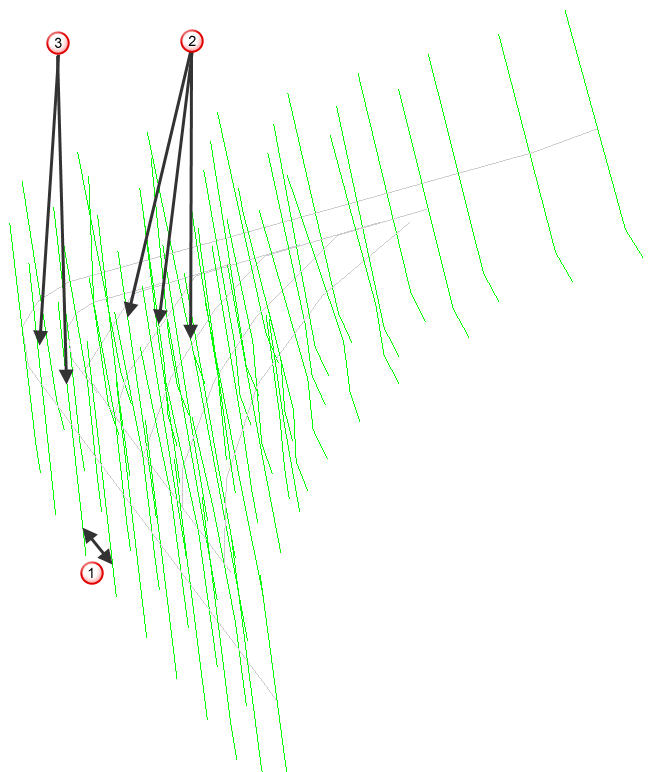

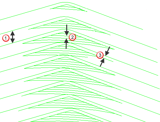

水平缝合:
陡峭行距
陡峭切削深度
陡峭最终切削深度

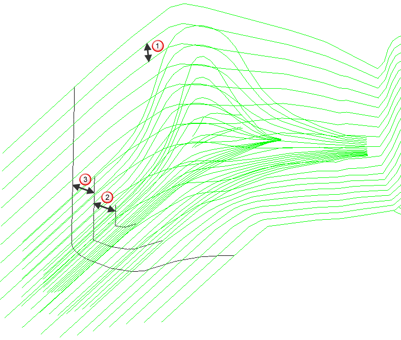

沿路径:
陡峭行距
陡峭切削深度
陡峭最终切削深度
沿路径:
浅滩行距
浅滩切削深度
浅滩最终切削深度

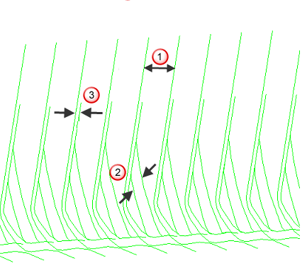

垂直缝合:
行距 - 输入相邻加工路径之间的距离。
切削深度 - 输入每次切削所去除的材料的余量。
公差 - 输入值以确定刀具路径贴合模型轮廓的精确程度。
切削方向 - 选择铣削技术。
