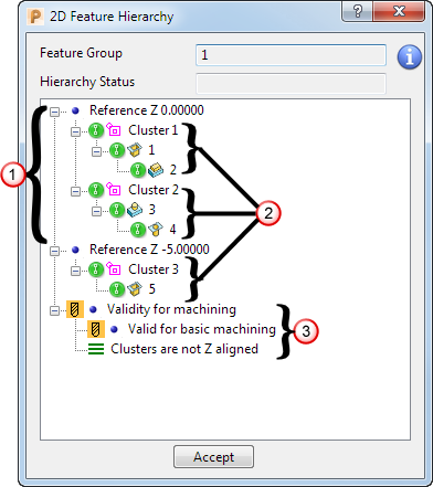

使用“2D 特征层次”对话框可查看层次、选择特征、选择父项和子项特征并检查加工有效性的特征。

特征组 - 显示激活特征组。
层次状态 - 显示特征层次的更新状态。这样一来,您就可以知道在对您的特征进行更改后,系统是否仍然会重新计算列表。这在您有大量特征时十分有用,因为更新列表可能需要一些时间。

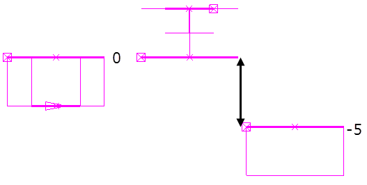

- 显示指定“参考 Z”值的所有特征集群。集群的“参考 Z”值通过具有最大轮廓的父特征计算,这是凸台的底部曲线和型腔的顶部曲线。集群在 Z 轴上的位置相对于特征组工作平面定义。以下示例将介绍 Z 高度为 0 时的两个特征集群和 Z 高度为 -5 时的一个特征集群。
- 显示特征集群及其包含的特征。集群包含通过交叉的轮廓曲线彼此相关的特征。在本例中,有三个集群:
矩形型腔内的矩形凸台:
圆形凸台内的圆形型腔:
矩形型腔:
集群和特征附近的标志描述了其有效性:
有效。所有几何形体都符合逻辑,可以进行加工。
有效,但树中包含无效的特征。
无效。 包含不合逻辑的几何形体。
- 显示特征组的加工有效性。如果所有集群都有效,则会显示“对基本加工有效”。“特征区域清除”策略要求所有 2D 特征在同一 Z 高度对齐。如果所有集群都在同一 Z 高度,则会显示“集群 Z 对齐”。
