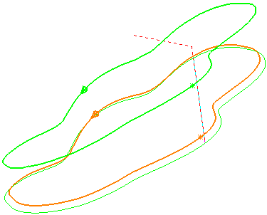

使用“线框 SWARF 精加工”页面可通过两条线框曲线创建 SWARF 刀具路径。PowerMill 可创建在刀具沿两条曲线前进时使用刀具一侧进行切削的刀具路径。进行 SWARF 加工时,您必须能够通过两条线框曲线创建可延展的曲面。有关详细信息,请参见 SWARF 加工。

- 左侧
- 右侧

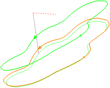

线框侧 - 左:
线框侧 - 右:

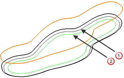

- 径向偏移:0
- 径向偏移:5

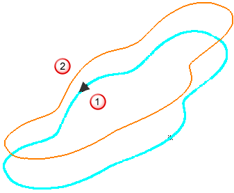

- 母线方向。
- 展开距离。
