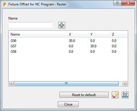

要显示此对话框,请在资源管理器中右键单击一个 NC 程序,然后选择“编辑”>“夹具偏移”。
此对话框包含以下几项:
名称 - 输入夹具偏移的名称。
您指定的夹具偏移名称必须能被编写 NC 程序的选项文件识别。例如,Fanuc 机床控制器的选项文件可识别 G-code(例如 G55、G56 和 G57)。
添加夹具偏移 - 单击此按钮将向“夹具偏移”表添加夹具偏移。
夹具偏移表 - 此表显示每个夹具偏移及其坐标。要输入或更改坐标,请在“X”、“Y”或“Z”框中输入坐标。
您可以将“X”、“Y”和“Z”框留空,然后在机床控制器上指定坐标。
重设到默认 - 单击此按钮将重设为在“夹具偏移”父选项卡中创建的夹具偏移。系统会删除您在“夹具偏移”子对话框中进行的所有编辑或创建的任何其他夹具偏移。
重设夹具偏移 - 单击此按钮会将选定夹具偏移的坐标重设为 0.0。
删除夹具偏移 - 单击此按钮将从“夹具偏移”表中删除选定的夹具偏移。
