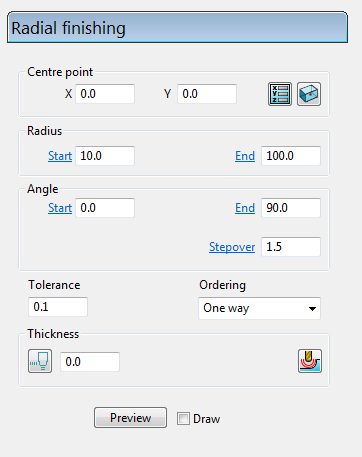

使用“放射精加工”页面可在边界内创建 2D 放射参考线,然后将其投影至模型。然后再加工此参考线。
- 单击可显示位置对话框。可使用该对话框手动输入坐标以及在图形窗口中查找项目。
重设到毛坯中心 - 单击此按钮可自动将放射参考线中心设置到毛坯中间。此刀具路径的“始端半径”为 10,“末端半径”为 100。
此刀具路径的“始端半径”为 27,“末端半径”为 100。
- 始端半径
- 末端半径
此刀具路径的“开始角”为 0
,“结束角”为 360
此刀具路径的“开始角”为 0
,“结束角”为 90
- 开始角
- 结束角
使用 Z 向刀具时,系统会从 X 轴正方向逆时针测量角度;使用 X 向刀具时,系统会从 Z 轴正方向逆时针测量角度。
开始角大于结束角时,刀具会顺时针移动。
开始角小于结束角时,刀具会逆时针移动。
如果您想要按逆时针方向加工一个开始角为 350
、结束角为 10
的区域,则需要考虑您输入的值。如果您在“开始角”中输入 350
,在“结束角”中输入 10
,PowerMill 将顺时针移动,且其加工的区域与您的期望相反。因此,必须在“开始角”中输入 350
并在“结束角”中输入 370
才能获得所需的结果。
- 行距
公差 - 输入值以确定刀具路径贴合模型轮廓的精确程度。
余量 - 输入零件留下的材料量。单击“余量”
按钮将“余量”框分成“径向余量”
和“轴向余量”
。使用这两个设置将分开的“径向余量”和“轴向余量”指定为独立的值。分开的“径向余量”和“轴向余量”值对正交零件很有用。您可以在斜壁零件上使用独立余量,但预测结果会变得更困难。
径向余量 - 输入刀具的径向偏移。进行 2.5 轴或 3 轴加工时,输入正值可在垂直壁留下材料。
轴向余量 - 输入刀具的偏移(仅在刀轴方向)。进行 2.5 轴或 3 轴加工时,输入正值可在水平面留下材料。
部件余量 - 单击可显示部件余量对话框,从中可以指定不同曲面的余量。
