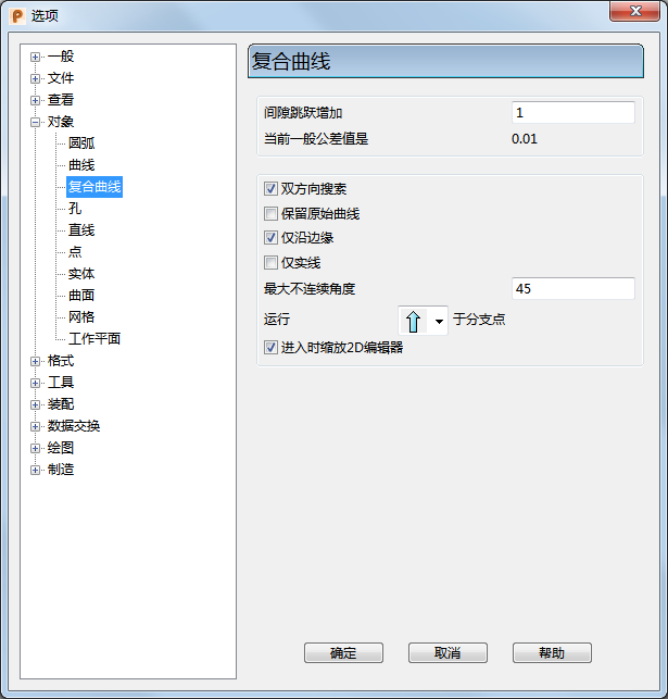

使用“选项”对话框的“复合曲线”页面可控制向模型增加复合曲线的默认设置。此页面还包含进入 2D 编辑时用于放大的设置。
更改复合曲线设置的步骤:
如果选择该选项,则下列情况下它的作用与取消选择时相同:
当选择“曲线工具”选项卡 >“模式”面板 >“编辑 2D 开/关”时,选择此选项可放大所选复合曲线,从而可以使用 2D 编辑器进行编辑。取消选择此选项可显示所选复合曲线以使用 2D 编辑器进行编辑,但使显示处于缩小状态。
