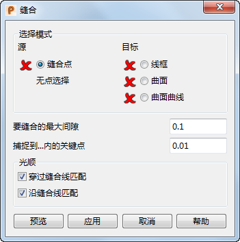

  2. 按照如下所示使用该对话框中的选项:
    选择模式(Selection Mode)
    • - 选择“缝合点”选项,然后单击要缝合的源项目上的点。
    • 注: 如果要缝合源曲线上选定的点,请在按住 Ctrl 键或 Shift 键的同时单击这些点,即可在选择中增加或删除这些点。已选点将高亮显示。如果没有选择点,则缝合曲线上的所有点。
    • 目标 - 选择要将点缝合到的目标对象的类型,然后在图形窗口中单击目标。
    • 注: 您不能使用既包含曲面又包含曲线的目标,因为曲面和曲线使用的缝合选项不同。
    提示: 缝合到曲面时,可以沿源曲面的曲线编辑切线角,以光顺匹配目标曲面的切线角。
    • 要缝合的最大间隙 - 指定要缝合的最大间隙的尺寸。如果缝合点必须移动的距离大于此值,则此点不会移动到目标。
    • 捕捉到...内的关键点 - 指定缝合点在多大半径内捕捉到目标的关键点。
      如果目标是曲面曲线,则缝合点可能会捕捉到一个不一定位于目标曲面曲线上的关键点。
    光顺 - 使用这些选项可以通过缝合线将源曲面光顺连接到目标曲面或曲面曲线,源曲面的已选曲线将在此与目标相交。
    • 穿过缝合线匹配 - 按照与目标上已选曲线相反的方向,将已选曲线光顺到目标。
    • 沿缝合线匹配 - 按照与目标上已选曲线相同的方向,将已选曲线光顺到目标。

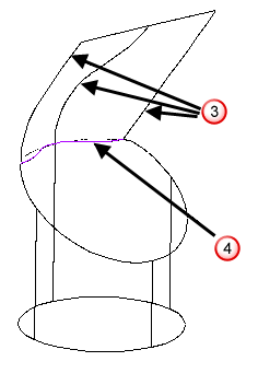

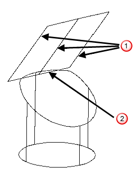

      例如,穿过缝合曲面的曲线 和沿缝合曲面的曲线 如下所示:

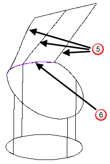

      如果选择“穿过缝合线匹配”,则穿过曲面的曲线将与圆柱曲面光顺连接 ,但沿曲面的曲线不会光顺连接
      如果选择“沿缝合线匹配”,则穿过曲面的曲线不会与圆柱曲面光顺连接 ,但沿曲面的曲线会光顺连接

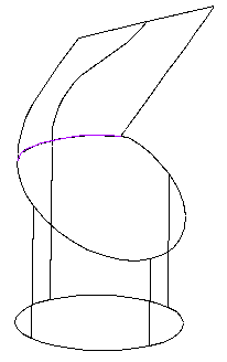

      如果这两个选项都选中,则沿曲面和穿过曲面的曲线都会光顺连接:
    • 预览 - 按照对话框中的设置定义的方式显示缝合曲面。继续更改设置,直到对预览的缝合曲面感到满意为止。
