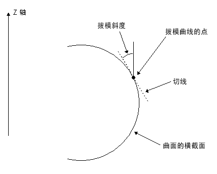

您可以从曲面、实体和部件创建拔模曲线。拔模曲线用于创建拔模面。
拔模曲线的点沿曲面确定。这些点被视为曲面上切线与垂直于主平面的轴形成拔模角的位置,如下所示:
在实体和部件上创建拔模曲线的方式相似。
