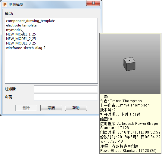

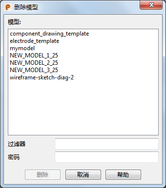

您可以删除数据库中存储的不需要的模型。您可以使用 Windows 资源管理器将存储在数据库之外的模型像其它任何文件一样删除。
使用标准的 SHIFT-单击 或 CTRL-单击
方法选择列出的多个要删除的模型名称。将光标移动到所选项目上可查看各自的略图。
过滤器不区分大小写。输入过滤器 *.vl 将会列出扩展名为 .VL 以及扩展名为 .vl 的模型。
有关更多详细信息,请参见过滤器选项。

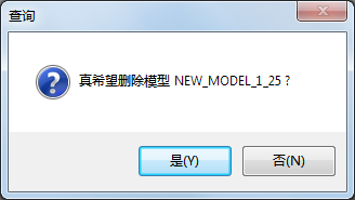

单击“是”将会从数据库中删除模型并返回到“删除模型”对话框。如果在“选项”对话框的“模型”页面中选择“使用回收站”选项,则该模型将被发送到回收站(前提是回收站未满)。否则,模型会从系统中永久删除。
单击“否”将返回对话框而不删除模型。
