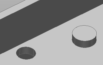

  1. 选择实体。放大并旋转模型,以使实体面清晰可见:

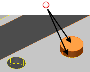

  2. 选择要缩放的面
