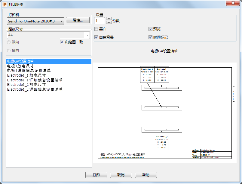

打印绘图
此选项使您可以使用“打印绘图”对话框打印您的绘图。
打印绘图的步骤:
  1. 单击“文件”>“打印”>“打印绘图”。如果您的模型不包含任何绘图,则此选项不可用。
    系统将显示“打印绘图”对话框。
  2. 从列表中选择要打印的绘图。选择的绘图将会显示在对话框中。
  3. 使用对话框中的选项来修改打印设置:
    • 打印机 - 从下拉列表中选择打印机位置。
    • 属性 - 单击此按钮可显示已选打印机的属性对话框。
    • 图纸尺寸 - 从下拉列表中选择要打印的绘图的尺寸,并通过选择“纵向”或“横向”指定其方向。如果“和绘图一样”处于选中状态,则这些选项不可用。
    • 和绘图一样 - 选择此选项会按照绘图的模板中指定的尺寸打印绘图。
    • 份数 - 选择要打印的份数。
    • 黑白 - 选择此选项将在白色背景上以黑色打印绘图。
    • 白色背景 - 选择此选项将以白色背景打印绘图,而不管 PowerShape 中定义的背景颜色为何。如果“黑白”处于选中状态,此选项不可用。
    • 时间标记 - 选择此选项会使打印的绘图中带有时间标记。
  4. 单击“打印”关闭对话框并打印绘图。
