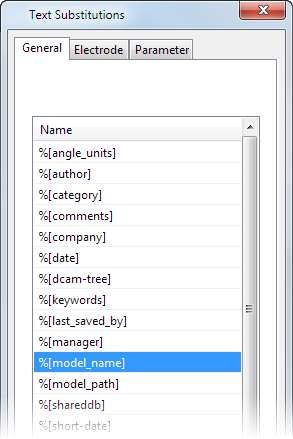

  3. 输入标签(如果需要):
  4. 在“文本”工具栏上单击 以显示“文本替代”对话框:
  5. 选择所需的替代串。

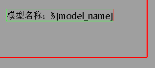

  6. 选择“实时值”选项,每当显示文本时,都将重求替代。
  7. 单击“应用”。
  8. 单击“取消”并单击绘图以显示替代文本。在本示例中,模型的名称是 sub-text
