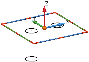

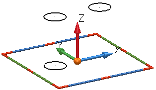

    工作平面将创建如下:
选择顶部
选择中心
选择底部

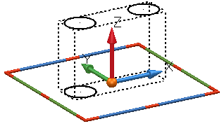

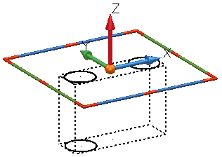

对于“选择顶部”和“选择底部”,工作平面将相对于已选对象周围的理论边界框定位:
注: 边界框基于激活工作平面。
