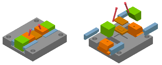

通过分解检查装配
“分解”工具栏使您可以创建装配的分解视图,以显示其组装方式:
可以使用部件关系中的距离或角度参数来分解装配:
