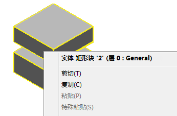

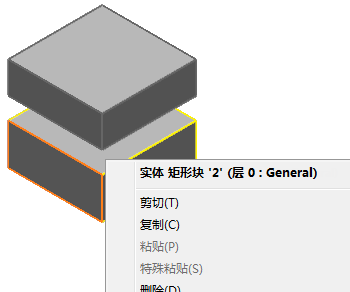

您可以将现有实体分离成多个单独的实体。这可用于:

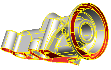

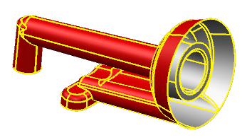

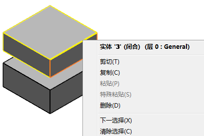

  1. 选择不连接的实体:
  2. 单击“实体工具”选项卡 >“转换”面板 >“到实体”。
    不连接的实体会分离为两个独立的实体:

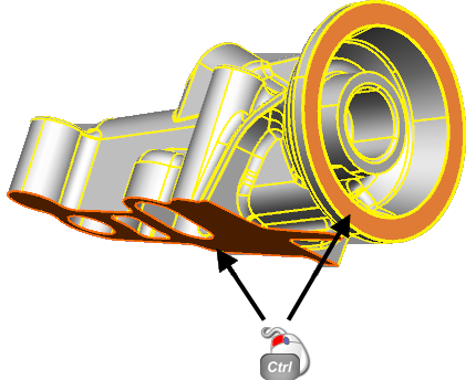

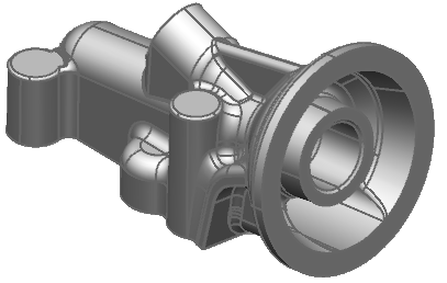

  1. 选择实体:
  2. 选择将实体内部与外部连接的两个面:

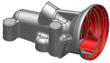

  3. 单击“实体工具”选项卡 >“修改面”面板 >“提取”以提取面:
  4. 单击“视图”选项卡 >“可见性”面板 >“隐藏”>“隐藏已选”以隐藏提取的面。
  5. 单击“实体工具”选项卡 >“转换”面板 >“到实体”来分离实体:

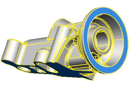

  6. 使用“视图”选项卡 >“可见性”面板 >“隐藏”>“隐藏未选”以单独显示实体:
    • 外部实体:
    • 内部实体:
