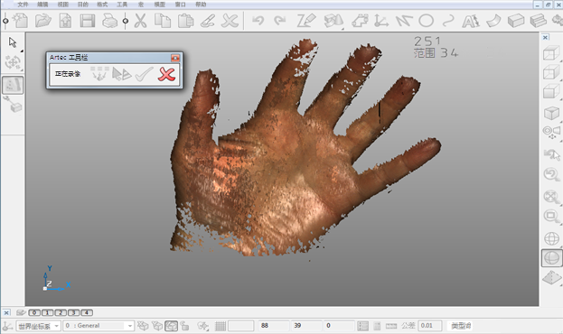

  3. 在扫描仪上向上推一次“播放/暂停”按钮可进入“预览”模式。在此模式下,您可以扫描对象以生成预览。收到扫描的每一帧时,预览将显示在图形窗口中。
  4. 再次向上推该按钮可进入“记录”模式并扫描整个对象。系统将生成最终扫描并将其显示在图形窗口中。以下显示了一个示例。
    注: 您必须一次完成整个扫描。如果进入“停止”模式,然后尝试重新启动扫描,则会在上一扫描的基础上生成新的扫描。
    在扫描期间,图形窗口的右上角会显示两个值:扫描的帧数和扫描范围(表示扫描仪到对象的距离的一个 % 比例)。
    提示: 范围值为 0 意味着扫描仪太靠近对象,值为 100 意味着距离太远。值为 40 左右往往可以获得很好的扫描。
