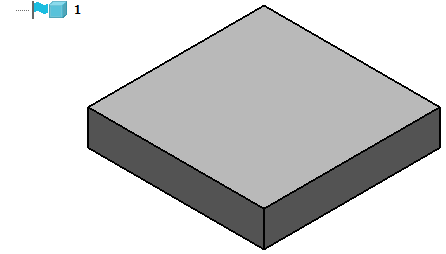

例如:
  1. 创建实体矩形块。
    它将自动增加到实体特征树。此树默认处于隐藏状态。
  2. 单击“实体工具”选项卡 >“状态”面板 >“资源管理器”以在“资源管理器”窗口中显示实体树。

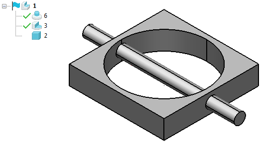

  3. 将切口特征增加到实体。
    切口特征将显示在树中;树底部的矩形块表明通过标准体素矩形块创建了实体。
    特征将按照时间顺序显示在树中。最近应用的特征会显示在顶部,最早应用的特征显示在底部。
  4. 将凸台增加到实体。
    凸台特征显示在切口特征上方。
