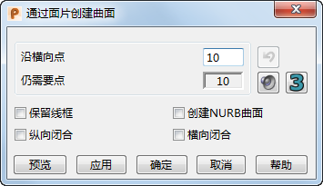

    系统将显示“通过面片创建曲面”对话框:
  2. 输入要用于指定横向曲线的“沿横向点”的数量。
  3. 创建表示第一个横向的点。
    您可以在图形窗口中单击,或者使用测头获取点数据。
    “仍需要点”文本方框显示完成当前横向曲线所需的点数;每次输入点时,该数量将减少。
  4. 创建表示第二个横向的点。将在两个横向之间生成曲面。
    可以创建多个横向,可根据需要在每个横向上使用不同数量的点。
    根据需要使用对话框中的其它选项:
    • - 撤消上一个输入的点。
    • - 使用这些按钮可启用和禁用声音提示。
    • - 显示一个窗口,其中显示完成当前横向曲线所需的点数。
    • 保留线框 - 在对话框完成后保留线框。取消选中该复选框可仅显示曲面。
    • 创建 NURBS 曲面 - 创建 NURBS 曲面,而不是 Power Surface。
    • 纵向闭合 - 生成曲面时纵向闭合曲线。
    • 横向闭合 - 生成曲面时横向闭合曲线。
    • 预览 - 显示创建的曲面的预览。
    • 应用 - 单击此按钮可应用所做的更改而不关闭对话框。系统随即创建曲面,并且可以在同一运行状态中再创建一个曲面。
  5. 单击“确定”保存更改并关闭对话框。
