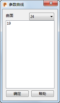

选择参数曲线
您可以使用参数曲线选择在多个曲面上选择多条参数曲线。
  1. 选择曲面。
  2. 单击“修剪区域”工具栏上的 。系统将显示“参数曲线”对话框:
  3. 在“曲面”列表中,选择包含要使用的参数曲线的曲面。将列出曲面上的参数曲线。
  4. 在列表中,单击要使用的参数曲线。在按住 Shift 键的同时单击可选择从当前选定对象到单击的条目这一范围内的所有参数曲线。在按住 Ctrl 键的同时单击可将参数曲线附加到当前选定对象。
  5. 重复步骤 3 和步骤 4,从每个选定曲面增加参数曲线。
  6. 单击“确定”确认选择并关闭对话框。
