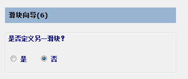

“滑块向导”第 6 页 - 创建另一个滑块
向导的该页面提供用于创建另一个滑块的选项:
- 返回到“滑块向导”的第一页以定义另一个滑块:
- 在模具中创建预览滑块装配中的部件。
下一步 - 继续操作。该操作将反映所做的选择。
