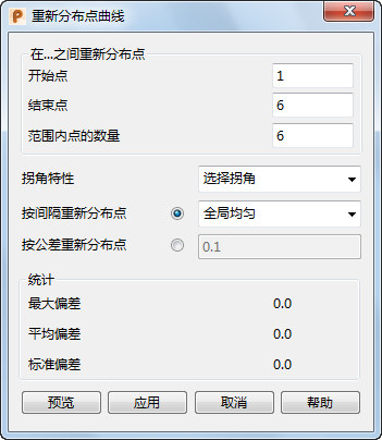

  3. 使用“重新分布点曲线”对话框沿曲线重新分布点:
    在...之间重新分布点 - 该部分中的选项用于指定要重新分布点的点:
    • “开始点”和“结束点”- 您可以选择要对其重新分布点的曲线段的开始点和结束点。默认情况下,会指定曲线的开始点和结束点 。在指定的点处放置标记。
    • 范围内点的数量 -(仅限线框曲线和复合曲线。)这是增加到曲线并在开始点和结束点之间均匀分布的新点的数量。

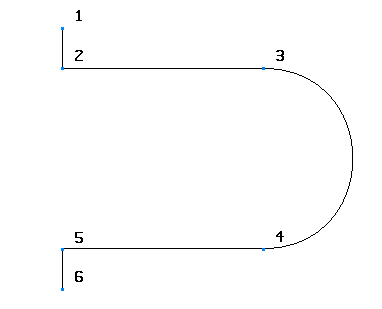

      在此示例中,选择点 3 作为“开始点”,选择点 5 作为“结束点”:
      如果输入 6 作为“范围内点的数量”的值,将生成以下曲线:

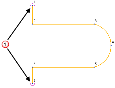

    如果不选择拐角并使用默认设置(即“开始点”设置为 1、“结束点”设置为 7 且“范围内点的数量”设置为 7),我们将得到以下曲线。
    • 增加的新点彼此之间距离相等。
    • 所有原始点都将从曲线中删除。
    • 新点的切线幅值将被释放。

    按间隔重新分布点 - 选择该选项可使用间距定义的方法在曲线上重新分布点:
    • 全局均匀 - 此选项通过沿曲线使点具有相等的间距在曲线上重新分布点,具体取决于曲线的长度和点的数量。点越多,重新分布点就越准确。
    • 规则 - 该选项通过获取两个点之间的最短距离在曲线上重新分布点,并且在整条曲线上的当前已有的点之间使用该间距。
    • 线性 - 该选项通过获取两个点之间的最短距离在曲线上重新分布点,并且在整条曲线上的当前已有的点之间使用该间距。在已有点之间稍微拉伸和压缩间距,以进行线性调配。
    按公差重新分布点 - 选择该选项可在曲线上重新分布点,以拟合特定的公差。选中此选项时,PowerShape 会自动计算点的数量。
    统计 - 重新分布点的曲线与原始曲线的拟合精度由以下值表示:
    • 最大偏差 - 重新分布点的曲线与原始曲线之间差异的最大值。
    • 平均偏差 - 重新分布点的曲线与原始曲线之间差异的平均值。
    • 标准偏差 - 表示与平均值相比的变化量。
    预览 - 使用重新分布点的曲线数据更新“统计”区域。还会显示原始曲线和重新分布点的曲线。
