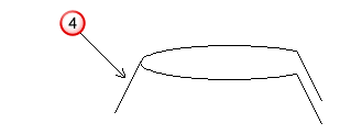

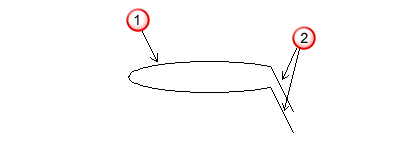

系统将在复合曲线的末端绘制投影线,以标记拔模面的拔模角。
复合曲线。
投影线。
如果复合曲线是闭合的,则不绘制投影线。
