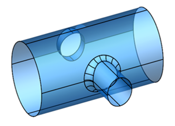

圆倒角是指对两个曲面相交所形成的内部角或外部角进行圆化。PowerShape 可以在相交的任何一对曲面之间生成恒定半径的圆倒角曲面。
两个相交曲面之间的典型圆倒角曲面。
