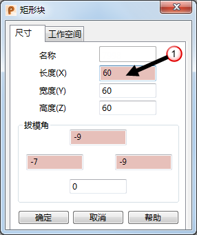

  2. 双击其中一个选定的标准体素。
    将显示用于编辑相应选定标准体素的对话框,例如,“矩形块”对话框。
    - 选定标准体素之间不同的属性将以粉红色高亮显示。
    - 将光标悬停在属性上时,将显示值的范围。
