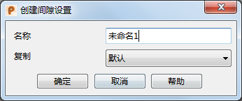

  2. 单击 以显示“创建间隙设置”对话框:
  3. 为一组新的间隙输入新的“名称”;例如 My_Clearances
  4. 从“复制”下拉列表中,选择要用作新间隙组的模板的一组间隙。最初,“默认”是唯一的选项。
  5. 单击“确定”返回“选项”对话框。 现在会自动选择 My_Clearances
