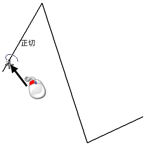

在单个曲线的两个不连续拐角之间创建圆倒角的步骤:
  1. 单击“线框”选项卡 >“创建”面板 >“圆倒角”>“修剪调配曲线”。
  2. 单击第一个位置以定义曲线的开始切线。
    如果将光标移到线框对象上且智能光标处于打开状态,则会在定义相切的位置显示“切线”一词,否则(例如,如果显示“结束”),程序假定指定的是开始点。

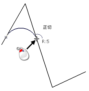

  3. 单击第二个位置以定义曲线的结束切线,必须在此处定义调配。

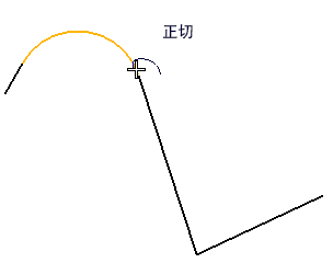

  4. 将创建新的圆倒角曲线,并修剪对象。它是两点 Bézier 曲线。
注: 如果在“选项”对话框的“曲线”页面上选择了“提示修剪方案”选项,将显示“修剪方案”对话框,您可以在其中分别显示 8 个修剪圆倒角方案。
