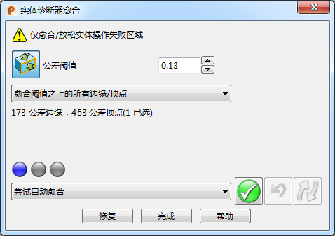

使用“实体诊断器愈合”对话框
使用“实体诊断器愈合”对话框可愈合或放松实体操作失败的区域。
您可以愈合(收紧)或放松(放宽)边缘公差。如果实体操作失败,请尝试放宽该区域中的边缘公差。
提示: 愈合和放松是可选的。通常,仅当实体操作失败且实体没有缺陷时,才有必要局部愈合或放松。
使用 切换所使用的阈值。
如果显示 ,请从下拉列表中选择选项来愈合区域。
如果显示 ,请从下拉列表中选择选项来放宽区域。
打开“实体诊断器愈合”对话框的步骤:
  1. 选择要愈合的实体。
  2. 单击“实体工具”选项卡 >“修复”面板 >“实体诊断器”>“愈合”。
