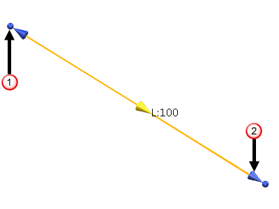

  3. 要编辑直线,请拖动各个手柄:
    • 使用球形手柄 可自由移动线点。
    • 使用箭头尖端手柄 可沿直线的方向移动线点。

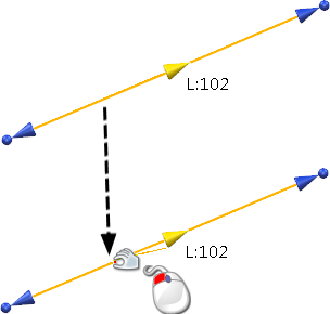

注: 将光标移动到手柄上将会高亮显示该手柄,表示您可以移动它。
如果在手柄以外的位置选择直线,则整条直线都会移动到新位置。如下所示:
