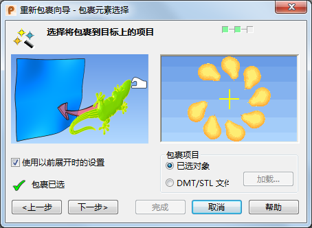

    系统将显示“包裹元素选择”页面。
  3. 选择展开曲线上的梨子图案。该图案将显示在对话框中:
  4. 确保“使用以前展开时的设置”选项处于选中状态。
  5. 单击“下一步”。该图案将投影到圆锥曲面:

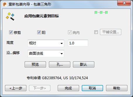

    并且将显示“包裹三角形”页面:
  6. 单击“完成”。
