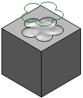

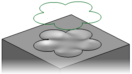

创建实体隆起
您可以使用线框包裹实体以创建隆起。
线框将沿实体的曲面法线投影到实体上。然后,实体在由线框包围的区域中隆起。
创建实体隆起的步骤:

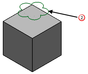

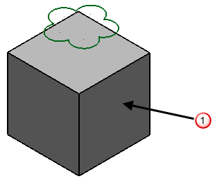

  1. 确保有一个激活实体
  2. 选择一个闭合线框对象
    或者,拖动光标以选择未激活实体和闭合线框。

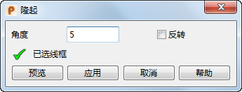

  3. 单击“实体”选项卡 >“特征”面板 >“隆起”以显示“隆起”对话框:
  4. 输入“角度”。该角度定义隆起从实体凸出的量。
  5. 选择“反转”可使隆起反转到实体内。
  6. 单击下列选项之一:
    • “预览”,以使用所选的线框在实体上显示隆起。您可以更改对话框上的设置或所选线框,直到对预览的实体满意为止。
    • “应用”,以在实体中创建隆起。该对话框仍会显示在屏幕上,供您选择更多的线框并继续创建隆起。表示操作的“隆起特征”图标 显示在实体特征树中。
