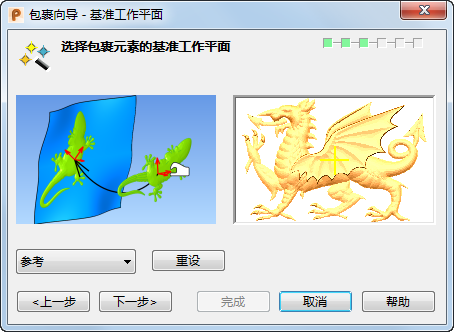

包裹向导 - 基准工作平面
使用“基准工作平面”页面可以选择要用于包裹元素的工作平面。
参考
- 这是一个在包裹的中心 Z0 处自动创建的参考工作平面。包裹元素将以此参考平面为基准,在相应的位置包裹到目标实体或曲面上。
如果此参考平面不在正确位置,则可能需要明确定义一个参考平面,其 XY 平面需与包裹元素的开放面对齐。
世界
- 指世界工作平面。包裹元素以世界工作平面为基准,在相应的位置包裹到目标对象上。
重设
- 单击可重设参考工作平面,以与选择的工作平面对齐。
下一步
- 显示“包裹向导”的“包裹方法”页面。
