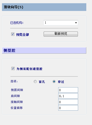

此操作将为滑块装配创建一个型腔。
为滑块装配创建型腔 - 选择此选项可显示一组选项。取消选择此选项将会隐藏这些选项。
- 侧面间隙 - 生成型腔时在整个滑块宽度上的间隙。
- 肩间隙 - 按照此方框中的值凹刻滑块部件上的肩位置。如果已在“滑块向导 (4)”中选中“插入导轨”选项,则此选项在该页面上不可用。
- 接触间隙 - 间导轨和滑块座之间的空隙距离(间隙)。如果已在“滑块向导 (4)”中选中“插入导轨”选项,则此选项在该页面上不可用。
- 位置偏移 - 按此方框中的值相对于滑块肩部偏移导轨的位置。如果已在“滑块向导 (4)”中选中“插入导轨”选项,则此选项在该页面上不可用。
选项 - 选择要在型芯和型腔板块上创建的型腔类型。
- 贯穿 - 贯穿型芯和型腔板块切割型腔。
- 盲切口 - 型腔位于型芯和型腔板块中。您可以指定其在板块内的长度。
