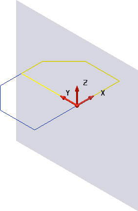

    在选中“YZ”的情况下:

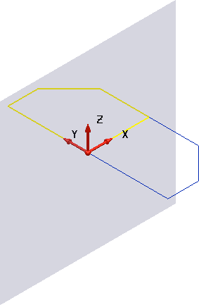

    在选中“ZX”的情况下:
