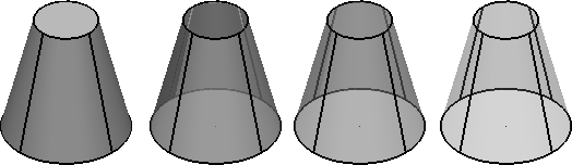

使用不同的透明度设置会提供以下结果:
