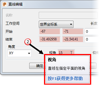

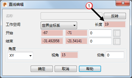

    系统将显示“直线编辑”对话框。它与编辑单条直线相似,但具有以下区别:
    - 选定直线之间的不同属性以粉色高亮显示。
    - 将光标悬停在属性上时,将显示值的范围。
