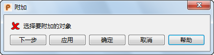

  2. 单击“管理”选项卡 >“修改”面板 >“附加”以显示“附加”对话框:
  3. 选择要附加的对象。
    如果要附加至复合曲线,可选择任何线框对象。如果要附加至曲线,仅可选择曲线。
    “选择要附加的对象”旁边的 将变为
    默认情况下,对象相互之间最近的末端将连接在一起。如果两个末端未接触,则它们通过一个跨相连。新跨端点的切线将与现有对象端点相匹配:
  4. 如果这不是您想要的方案,请在对话框中选择“下一步”,以提供其它方案。
    在单击“下一步”后,其它方案将显示在屏幕上。
  5. 找到所需的方案后,单击“应用”或“确定”:
