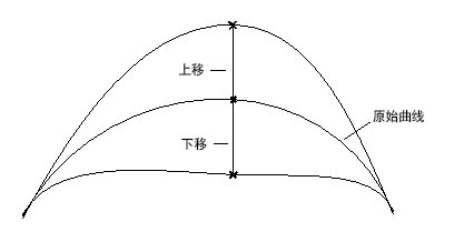

微调
您可以使用“微调”稍微移动曲线、复合曲线和曲面曲线上的点。

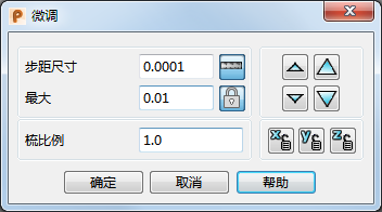

微调曲线的步骤:
  1. 选择曲线上的点。
  2. 单击“曲线工具”选项卡 >“修改”面板 >“调整”>“微调”。
  3. 根据需要,使用“微调”对话框移动该点:
    • 步距尺寸 - 单击 时,点的移动增量。您可采用“最大”值的百分比 的形式或使用单位 指定此值。
    • 最大 - 点可以从其原始位置移动的最大距离。如果其处于锁定状态 ,则只能将点从其原始位置移动小于此值的距离。如果其处于解锁状态 ,则点可以移动的距离没有限制。
    • - 单击这些箭头可向上或向下移动点。单击小箭头一次可使点在 X、Y 和 Z 方向上移动“步距尺寸”中指定的增量。单击大箭头一次可使点移动“步距尺寸”中指定的增量的五倍。
      您也可以使用键盘上的上下光标键按“步距尺寸”中指定的增量移动点。
    • - 通过这些按钮,可单独锁定和解锁 X、Y 或 Z 方向上的移动。
    • 梳比例 - 设置显示的曲率梳的尺寸。您可以通过单击“曲线工具”选项卡 >“修改”面板 >“梳”来显示它们。
  4. 单击“确定”以保存对曲线所做的编辑并关闭对话框。
