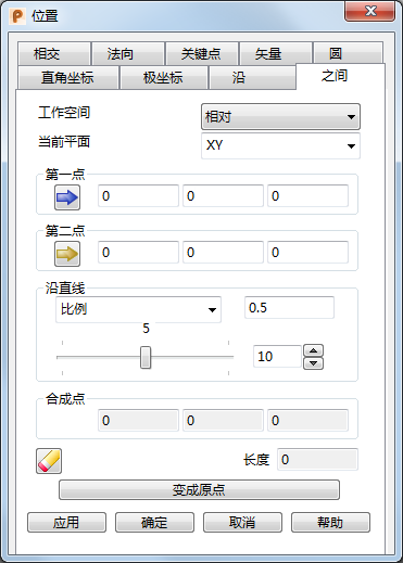

“位置”对话框的“之间”选项卡的使用方式与“沿”选项卡相同,但不使用对象端点处的点,而是选择不需要在同一对象上的开始点和结束点。这允许在两个已连接或未连接的位置之间精确放置位置。
工作空间 - 选择您正在使用的工作空间。可用选项包括:
相对模式不是始终可用,因为可能没有合适的相对坐标。在这种情况下,选择一个合适的位置(例如两条直线的交点),并通过“变成原点”选项将其设置为相对工作空间的原点。
当前平面 - 使用此下拉列表选择三个主平面之一。当前平面与选择的“工作空间”选项相关。
单击模型中的两个位置以输入以下选项的值:
选择以下选项之一,并输入一个值或使用滑块:
合成点 - 根据该对话框的定义,显示“之间”值的坐标。
重设 - 单击此按钮可重设页面上的值。
变成原点 - 单击此按钮可将对话框中指定的坐标定位为原点。任何相对坐标都从该原点开始测量。
应用 - 输入位置。如果当前操作允许多个点,该对话框仍会显示,以供您输入多个点。否则,对话框将关闭。
确定 - 输入位置并关闭对话框。
取消 - 中止位置输入。
