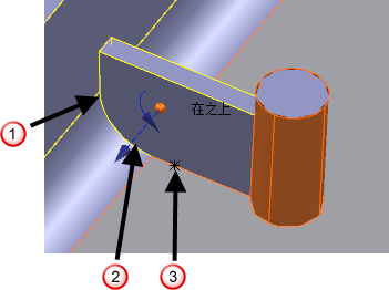

  4. 单击三个点以指定圆弧。例如,选择 。随即将在该圆弧的中心处创建旋转轴:

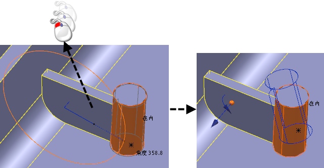

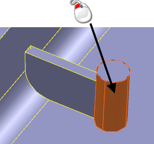

  5. 在工具栏中输入一个值以指定“角度”,或如下所示单击并拖动面:
  6. 将面拖到目标位置后,松开鼠标左键。
  7. 单击 以旋转面并更新所有关联的几何形体。
