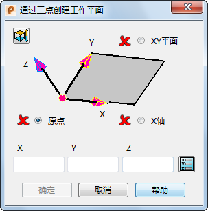

  1. 单击“工作平面”选项卡 >“创建”面板 >“三点”。
  2. 使用“通过三点创建工作平面”对话框指定三个点以定义工作平面:
    工作平面将显示在对话框中,其中包含用于选择三个点的选项:
    • 原点
    • XY 平面
    • X 轴(X Axis)
  3. 依次选择每个选项,并通过输入 X、Y 和 Z 值或单击图形区域设置坐标。或者,单击 使用“位置”对话框设置坐标。
    输入坐标后, 变为 。您必须为三个点均设置坐标。如果设置的点重合,或如果三个点均位于相同的轴上,将显示错误。
  4. 单击 使 Z 轴围绕 X 轴旋转 180。Z 轴在旋转过程中保持固定。
  5. 单击“确定”创建工作平面,并关闭对话框。
    注: 只有输入全部三个点的坐标后才能创建成功。
