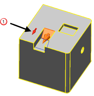

  1. 指定要移动的面。
  2. 单击“编辑”选项卡 >“变换”面板 >“移动”。系统将显示“移动”工具栏。
  3. 单击
    该工具栏将更新以反映您的选择。

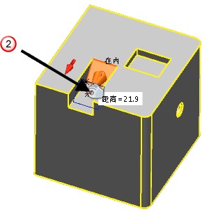

  4. 单击两点以定义移动方向。显示的标记指示移动方向
  5. 在工具栏中输入值以指定移动距离,或单击并拖动标记 指定新位置。
    提示: 仅可以沿指定的移动方向拖动标记。“距离”工具提示会在拖动标记过程中更新:

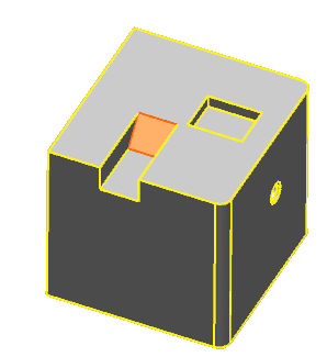

  6. 单击 以移动面,并更新所有关联的几何形体。
  7. 提示: 如果将面移动到模型外部,几何形体仍然会更新以反映该移动。
